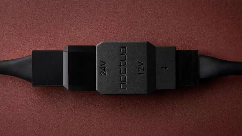

Bilgisayarlarımızda termal çözümleri ile tanıdığımız Noctua, bugün fanlar için NA-VC1 isimli 24VDC to 12VDC step-down voltaj dönüştürücüsünü tanıttı. 24V kullanan birimlerde 12V‘luk fan kullanmak isteyen kullanıcılara hitap edecek olan bu dönüştürücü kompakt boyutlarına rağmen çokça koruma barındırması ve kullanım kolaylığı sunması ile öne çıkıyor.
Noctua‘nın verdiği bilgilere göre, bu dönüştürücü içerisinde kısa devre, aşırı akım, aşırı sıcaklık ve ters kutup korumaları barındırıyor ve maksimum 60°C çalışma sıcaklığına ayarlanmış. Bu kadar küçük bir alet için oldukça donanımlı ve üstüne çalışmış olduğu sonucunu çıkarabiliriz.
Noctua‘nın CEO’su Roland Mossig, “Müşterilerimiz uzunca bir süredir 3D yazıcı gibi 24V kullanan birimlerde bizim 12V’luk fanlarımızı kullanıyorlardı, ancak iş step-down dönüştürücü almaya gelince çoğunlukla ucuz ve kaliteli olmayan ürünleri tercih ediyordu. Bu ucuz dönüştürücülerin tehlike çıkarması ihtimali olduğundan biz de kullanıcılar için kendi kompakt, güvenli ve yüksek kalitede dönüştürücümüzü yaptık.” ifadelerini kullandı.

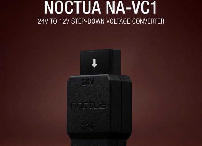

NA-VC1 Özellikleri
- Boyutlar: 31x16x8.5mm
- Ağırlık: 6g
- 9W’a kadar güç iletimi
- PWM desteği ve gerilime bağlı hız kontrolü
- RPM takibi imkanı
- Kısa devre, aşırı akım, aşırı sıcaklık, ters kutup korumaları destekli
- 6 yıl üretici garantili
- Giriş gerilimi: 12-24V
- Maksimum giriş akımı: 0.375A
- Çıkış gerilimi: 7-12V
- Maksimum çıkış akımı: 0.75A
- Çalışma sıcaklığı: -20°C – +60°C
